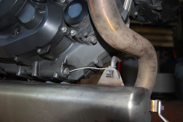

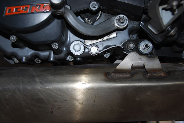

La suite de la prépa, après le freinage de l'étrier de frein, les bouchons d'huile.................

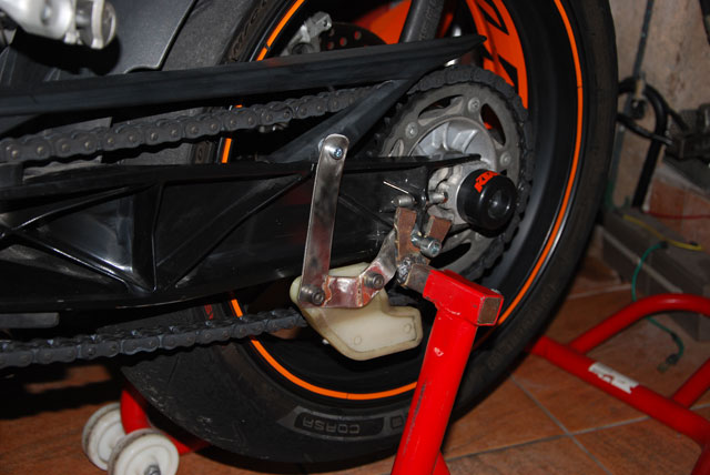

La dent de requin est faite aussi et posée. J'ai fouillé dans mon bordel et trouvé ce guide chaine de 600 XLR, et hop, des pattes en acier inox pour la résistance, un peu de brasure et c'est tout bon................

suzu'kid a écrit:
Je ne pense pas que ce freinage soit vraiment utile, car vue comment est le fils de fer la vis peut quand même se desserrer. Tu aurais pu être dû la mettre en liaison avec la vis de vidange du filtre à huile, si c'est bien le filtre à huile qu'on voit en haut au milieu de la photo, avec un couvercle est un cercle blanc au milieu.
C'est obligatoire la protection de chaine en dessous ?

OK bien noté, il faut effectivement que je freine aussi les vis des 2 filtres à huile...........
Pour "la dent de requin" j'ai eu le responsable du contrôle technique du DDMT et c'est lui qui m'a dit de le faire........
Je ne sais pas si il est vraiment utile de freiner les deux vis du petit carter du filtre à huile. La vis que je te parle ce situe sur le coté de ce carter.

J'ai freiné les 2 filtres à huile c'est bon j'arrête là, plus de p'tits trous partout................... Evil or Very Mad
