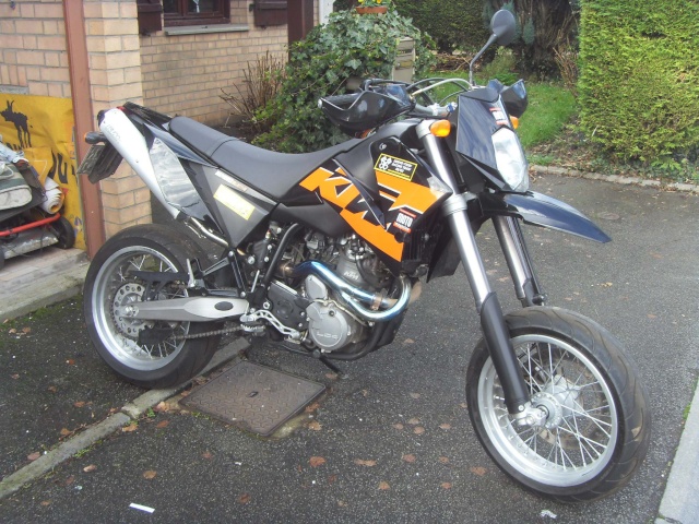

Le moment de présenter ma moto est venu:
Donc c'est une KTM 640 LC4 Supermoto de 2004.
[Vous devez être inscrit et connecté pour voir ce lien]
Jusque la tout va bien
J'ai quelques réparations a faire et réinstaller des clignots et autres dispositif legaux...
Je démonte comme vu sur la photo, (un peut plus encore en réalitée, je fait ma vidange ....
Sauf qu'en remontant les bouchons je commence a m'inquiété du fait qu'il y avait un ressort derrière une vis mais rien derrière ( le fameux by-pass)
Je filtre l'huile a nouveau en me disant qu'elle était peut être tombée (meme si je l'aurai remarquer) mais rien!
Du coup je me pose la question qu'elle ai sont utilitée étant donné que jusque la elle tournais sans...
Bref pour ceux qui ont déja eu ce genre de moto j'attend vos avis Wink

J'en possède une depuis peu en super état....2005
Je demonte et prépare la semaine prochaine pour quelques journées circuit, les CHtis Givrés, les Volcans (oui année sans !) et le Moto Tour si tout va bien....!
Par contre un réservoir de 18L ce serait mieux, et cela fait que 6 litres en plus....
j'y penses sérieusement....!!
Sinon j'ai pas bien compris ton histoire de vis et ressort....

Ben l'histoire du ressort etc c'est que j'ai démonter la mauvaise vise en faisant la vidange en fait y a un by-passe a ne pas toucher si jamais ^^
Sinon moi pareil j'ai fait une sortie mais j'ai des soucis d'électrique dessus c'est affolant, ma batterie charge pas du tout du coup j'arrive meme pas a démarrer si j'ai les loupiottes allumé...
Faut vite que je trouve d'ou ca vient!
